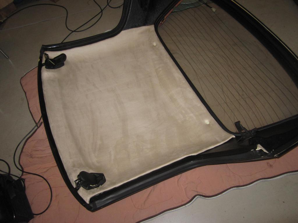

Recentelijk heb ik een hardtop verworven voor mijn 1999 F.
Het hemeltje diende uiteraard vervangen te worden, bij de hierboven aangegeven leverancier een meter van het volgende besteld:
https://www.schuimrubberbetaalbaar.nl/k ... mfD_BwEbij
Inderdaad in de kleur beige aangezien mijn F beige lederen bekleding heeft, het bestaat ook in lichtgrijs op de zelfde website.
Op aanraden van een bekende autobekleder gekocht met trico achterzijde, makkelijker met corrigeren tijdens verlijmen en je duwt
het niet plat bij montage zoals vaak met alleen schuimrubber achterzijde het geval is, de stof is een soort van alcantara achtig.
Uiteraard diende ik ook nu twee drukknoppen/pins te vervangen, deze zijn in lichtgrijs en een kwam er niet te best uit na demontage.
De officiele zijn niet meer te bestellen en bestonden volgens mij ook alleen in lichtgrijs.
Op fleabay vond ik deze in beige (bestaan ook van de dezelfde aanbieder in grijs):
https://www.ebay.nl/itm/20-X-Roof-Headl ... 2749.l2649
Ze zijn iets korter en het kopje van de pin heeft een iets kleinere diameter, maar voldoet.
Vervolgens heb ik de losse hardtop binnenschaal en de rol bekleding maar naar mijn stoffeerder gebracht, ik ben niet onhandig
maar voor wat hij rekende (incl. lijm) kwam mij goedkoper uit dan dat ik het niet goed zou doen en nieuwe stof bestellen etc.
Hierbij een foto (met flits) van de beklede hardtop, geen strepen in de bekleding dat is de vlug in de stof en als je er overheen
gaat met je hand is het weer anders.
Sofar sogood als de fransen zeggen, maar nu komt mijn vraag.
Ik heb nog nimmer een hardtop op mijn auto gehad, de klemdelen bouten zijn los handvast.
Dit daar ik ervan uitgaat dat het zichzelf in model zet bij montage van de kap op de auto en dat ik dan de zes (2 maal drie)
boutjes vast draai, is dit een juiste beredenering of ga ik hier de fout in ??
Bij voorbaat dank voor een reactie en stay safe in the meanwhile.
