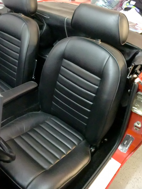

Ik kan je wel enigzins op weg helpen met jou vraag over stoelbekleding vernieuwen. Het is inderdaad wel mogelijk om de stoelbekleding zelf te maken maar dan moet je wel over redelijke ervaring en de juiste machine/gereedschap beschikken nl.als je met koordbiezen wilt gaan werken heb je speciale koordbiesvoetjes nodig die niet op huishoudmach. passen en als je met leer wilt gaan werken kom je met een zware huishoudmachine al niet eens meer uit de voeten, dan heb je al een industriemach. nodig . Ik kom zelf uit het stoffeervak en weet dus aardig wat er op je afkomt als je aan zo'n klus begint, zelf heb ik het voor mijn MGB bj 77 gedaan in zwart leder met een iets afwijkende vorm dan std. zie bijgevoegde foto.
Ook moet je de mogelijkheid hebben om gunstig aan een lederhuid te kunnen komen, je hebt namelijk ongeveer 5,5 a 6,0 m2 nodig en indien je dit bij de reguliere handel moet kopen moet je rekenen op ongeveer € 175.00 per m2 al naar gelang de kwaliteit, dus reken maar uit.
