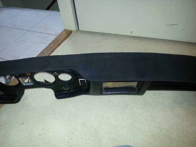

Gister mijn Dashboard gebracht naar cabrio Letsch in Berkel en Rodenrijs.
Ze gaan een gedeelte bekleden met Rally flock als alternatief voor het plastic opplak stripje van Moss.
Dit is materiaal dat niet reflecteert, tegen zon kan en bij verbranden geen/minder schadelijke stoffen geeft.
Ik ga dus voor een racy look van mijn Dash.
Kosten geschat op 100 euro.
Ik ben benieuwd en laat het jullie weten.
Groetjes Pascal

Ik heb een "mannetje" gevonden.
Cabrio Letsch. Ze kunnen een heel Dashboard vernieuwen maar ook de huidige repareren.
We hadden het over de mogelijkheden en besloten dat het gaaf zou zijn om de mijne een Flock bovenkant te geven voor dat racy uiterlijk.
Vandaag heb ik hem opgehaald en het resultaat is erg gaaf! Tien keer beter dan zo'n opplak rand en goedkoper als helemaal opnieuw bekleden wat +/- 500 zou kosten.
