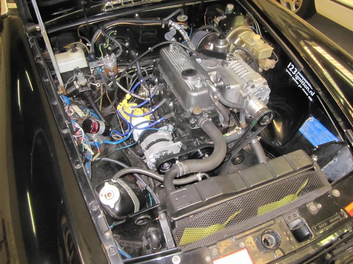

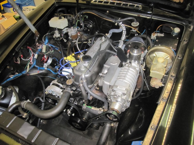

Voor mijn 80er US-LE (ook met low compressie en de originele kop - en origineel lage mijlenstand) heb ik een "bolt on" oplossing toegepast, thans 122pk op de rollenbank.

#4Ja, helemaal eens met de keuze voor een turbo oplossing. Het B blok heeft weliswaar een stevige krukas, maar nu eenmaal een slechte ademhaling en daar werkt blazen prima bij.

#5Het is een supercharger, geen turbo Don.
Re: Wat voor carburateur op een amerikaanse low compressie motor ?
#6OK, maar blazen doet hij, ook als de aandrijving niet uitlaat-, maar krukas-gestuurd is. Met zo'n loader is Bentley ooit begonnen en ik dacht de MG K3 ook. Naast mij woont de gepensioneerde, vroegere huisarts van me met een Volkswagen Corrado. Hij heeft een poelie verkleind om zijn loader wat meer op te voeren.. Het echte probleem is zijn MCU, waar binnen het Volkswagen concern geen vervanging voor is: soms zet die deze auto stil omdat hij ten onrechte besluit dat de tank leeg is. Na de zoveelse reset van de software kan hij thuiskomen, anders niet. Laten we blij zijn dat we dit soort uitdagingen in de B tenminste uit de weg kunnen gaan.....
