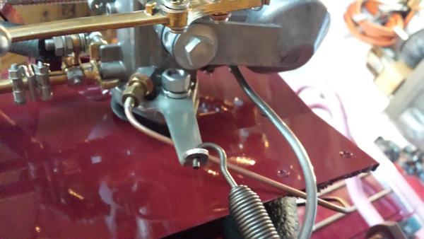

Ben twee HS carburateurs voor een MGA 1600 aan het reviseren
Maar hoe zit het met de vacuum aansluiting t.b.v.de ontsteking.
Waar zit het aansluitpunt hiervoor op de carburateurs ?
Er is hiervoor wel een union te koop maar waar hij op aangesloten wordt
is mij niet duidelijk.Heb van de A geen werkplaats boek.

#2Midden recht boven het gasklep asje van de achterste carburateur toch?
Of is het deze?
Of is het deze?

#3Gaaf Steef,daar wordt ik blij van.Snelle reactie en gave foto.
Even naar achterste carb. gekeken en jawel daar zag ik het kleine gaatje
richting gasklep.Dacht dat het een blind gat was.
Je hebt het wel zeer mooi gemaakt,met de koperen leiding.
Als ik dit zou aansluiten met de flexibele vac,slang bega ik dan een doodzonde.

#4Sorry Hans, foto is niet van mij; gepikt van het www. Deze vond ik met een search op Mg Experience (www.mgexp.com).
