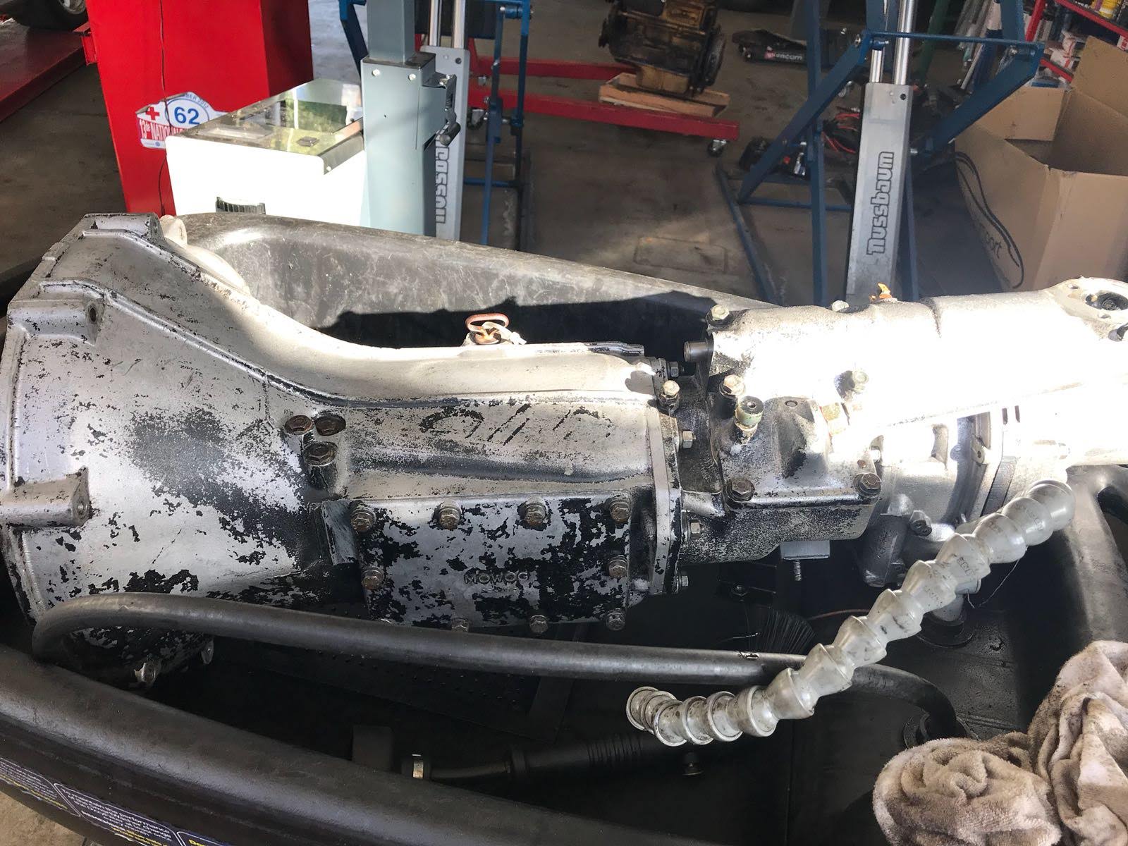

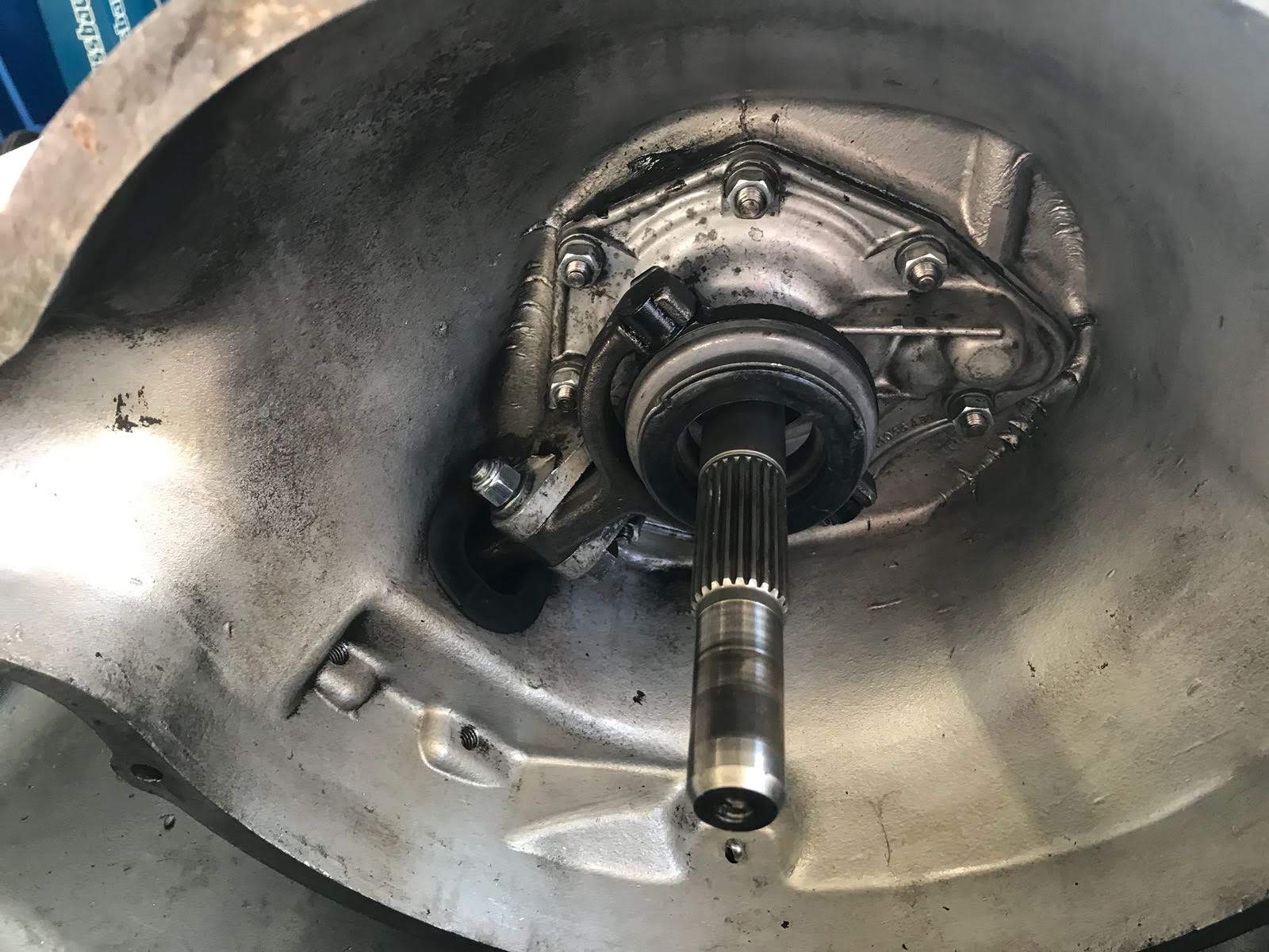

Eigenlijk heeft Coen niet één duidelijke oorzaak voor de bak/OD lekkages gevonden Hans, hij heeft wel alles methodisch nagelopen en daarbij heeft hij ook de door mij bij vernieuwing beschadigde keerring op de achterflens gevonden, ik kon daar toe heel slecht bij en had er al twee nieuwe van ingekocht voor een tweede poging. Verder het piepkleine seal op de draad naar de solenoid vernieuwd (ik kon niet bij de bullit komen, vandaar) en niet alleen de door mij vernieuwde seal in de milestelleraandrijving nogmaals vernieuwd, maar ook de erachter liggende pakking, die verfrommeld bleek te zijn. Last but not least aan de voorkant van de bak nogmaals de door mij in 2006 vervangen keerring vervangen, maar ook nieuwe shims aangebracht, iets dat ik toentertijd nagelaten had. Verder alle pakkingen die zonder het uiteen nemen van de bak zelf te vervangen waren. Bakpeil blijft nu consequent op zijn (hoogste) punt staan en er is onder de wagen nog steeds geen enkele druppel olie van bak of motor te vinden. Kortom de olieproblemen zijn opgelost, hopelijk blijft dat zo....
