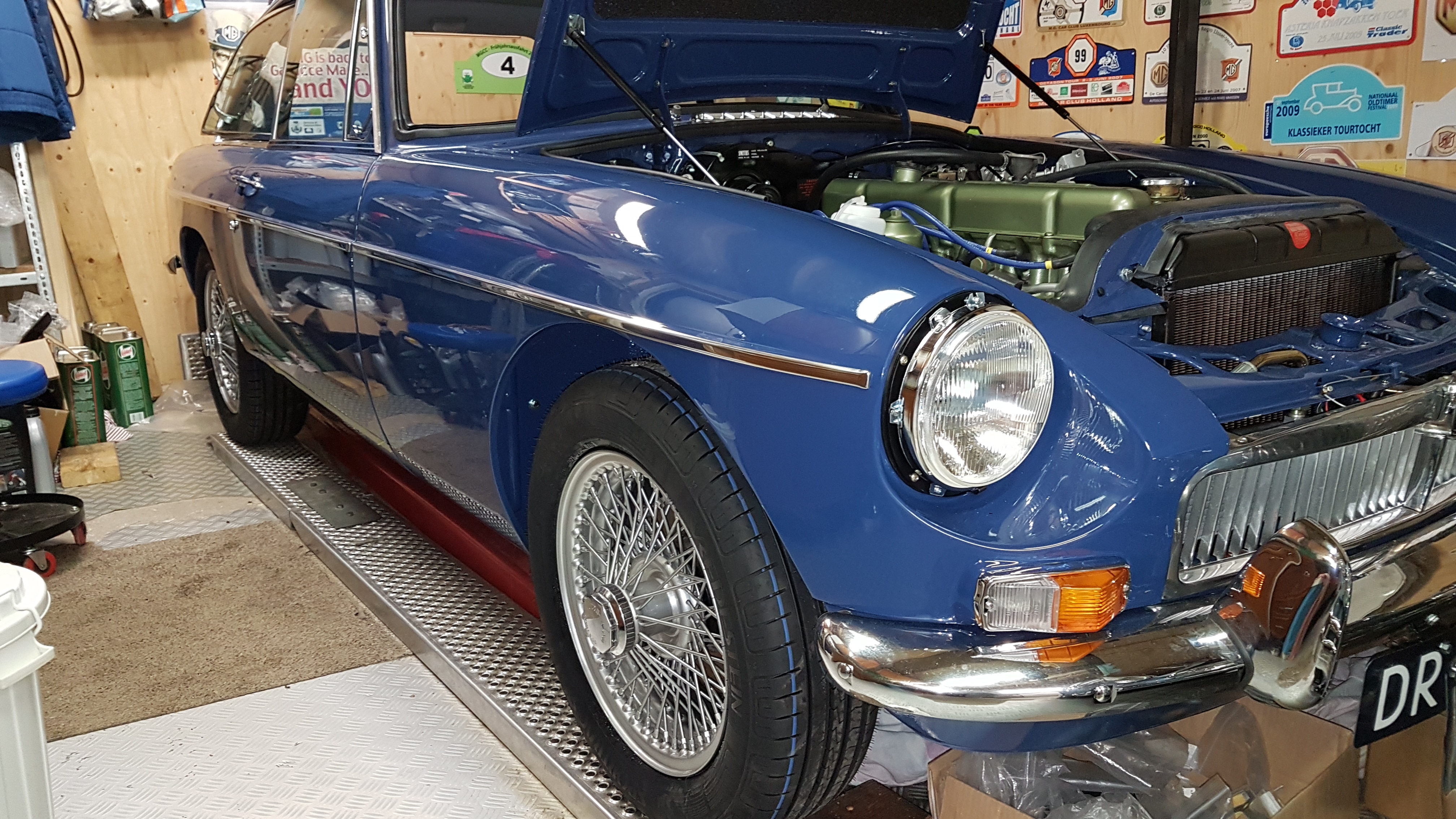

Ik heb net een C-GT klaar na een complete restauratie en zoals al vermeld is een C een bijzondere auto waar de waarde op dit moment stijgende is. Via de reguliere kanalen is er best veel te krijgen voor een C...... dit omdat het grootste gedeelte van de auto is gebouwd met B spullen. De C specifieke zaken zijn niet altijd in het reguliere kanaal te krijgen maar daar zijn wel adresjes voor.
Als je zaken wil weten kun je altijd contact met mij opnemen.
Paul Mol
06-54638593
P.s. ter aanvulling: er gaan een hoop broodje aap verhalen de ronde over de MGC/MGC-GT....... meestal door mensen die er zelf nog nooit een gehad hebben of er in gereden hebben.......

@Paul, wat een prachtige auto!
