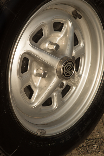

De vorige eigenaar van mijn MGB heeft de originele Rostyle velgen helemaal laten stralen. Het zwarte hart is nu dus ook chroomkleurig. Dat wil ik graag weer zwart maken, maar om ze nu helemaal opnieuw te laten stralen en spuiten, dat is ook weer zo wat. Heeft er iemand ervaring met plasti-dip? Of zou ik dit op een andere manier weer zwart kunnen krijgen zonder helemaal van 0 af te beginnen?

Joost,
Ik doe het zo:
Wiel van de auto afhalen,
ontvetten,
wat grijs moet blijven ruim afplakken met goede schilderstape,
met een scherp afbreekmesje langs de buitenrand van het zwarte gedeelte het tape wegsnijden (het mesje volgt de rand gemakkelijk),
spuiten met een spuitbus (de juiste kleur is meen ik zwart satijnglans).
Is eigenlijk wel goed gegaan.
Groet, Steef.
Re: Rostyle velgen bijwerken
Het beste is of met tape afplakken wat niet van kleur moet veranderen en ouderwets met de hand en een kwast,
mijn Pa heeft in de negentiger jaren diverse sets zo voor me gedaan met net effect, zwart in halfmat, niet glanzend.
Spuiten kan dan ook, maar het afplakken is zeker veel werk maar het loont beslist, goede voorbereiding is meer dan het halve werk

Het mooiste resultaat bereik je door af te plakken, doe dit met goede tape b.v de blauwe (niet papieren) van 3m (ongeveer 8 euro bij automaterialenzaak en goed voor 10 wielen.)
Evt. met isolatietape lukt het ook goed om de bochten te maken, het "invullen" van de tussenstukken en velgrand kan natuurlijk met gewoon goedkoop schildersafplakband. (en krant voor je banden).
Het spuiten is zo gebeurd natuurlijk, je hebt alleen een goede voorbereiding nodig.
Heb inmiddels al 2 sets rostyles gedaan (afgelopen winterseizoen) (waarvan 1 set verkocht) voordeel hiervan was dat het echt chroom was.
Jouw voordeel is dat de zilvergrijze lak al oud/uitgehard is en niet vers uit een spuitbusje, je weet dan niet zeker of dit mooi blijft als je je tape verwijderd
(ligt natuurlijk aan de kwaliteit van het voorwerk!) maar wat betreft materiaalkosten hoeft het in jouw geval niet meer als 40 euro te kosten in totaal.
Maar goed, afplakken ongeveer 1 uur per velg als je het heel mooi wilt doen, zilvergrijs licht matteren, (ets) primer erop en dan 3 of 4 lagen (goede b.v motip) matzwart uit de knikkerbus
(deze lekker goed verwarmen van te voren, door kwartiertje in warm water te zetten). tussen de lagen ongeveer 30 minuten wachten is goed, je ziet de lak als het ware aandrogen.
Ikzelf heb deze lagen niet afgewerkt met blanke lak om zo de lakkleur diep matzwart (als orgineel) te houden, het verwijderen van de tape na de laatste laklaag deed ik al na een aantal uren als de lak droog maar nog niet uitgehard is voor het beste resultaat.
Het resultaat is schitterend! en heb hier 5 " nieuwe" chrome rostyles liggen (chroom is perfect zonder puntjes of roest) van 40 jaar jong met nieuwe banden.
Iik heb overigens de gehele wielen aangepakt, dus ook het velgbed kaalgetold en afgewerkt in zilvergrijs, en achterzijde wielen getold en afgewerkt ook in matzwart
(velgrandjes, ook achterzijde zijn natuurlijk netjes afgeplakt en chroom gebleven).
(De wielen zijn deels voorzien van plaklood dus mooi gave velgrand buitenzijde zonder slaglood en kortste ventielen met (lange) klassieke rvs ventieldopjes, (oude voorraad Truck werkplaats),
nieuwe naafdoppen met dito MG logo en ook nog NOS (pickdate 1979) orginele unipart wielmoeren)
De wielen liggen te wachten op montage wanneer de GT geheel opgebouwd is (hopelijk voor deze zomer!)
