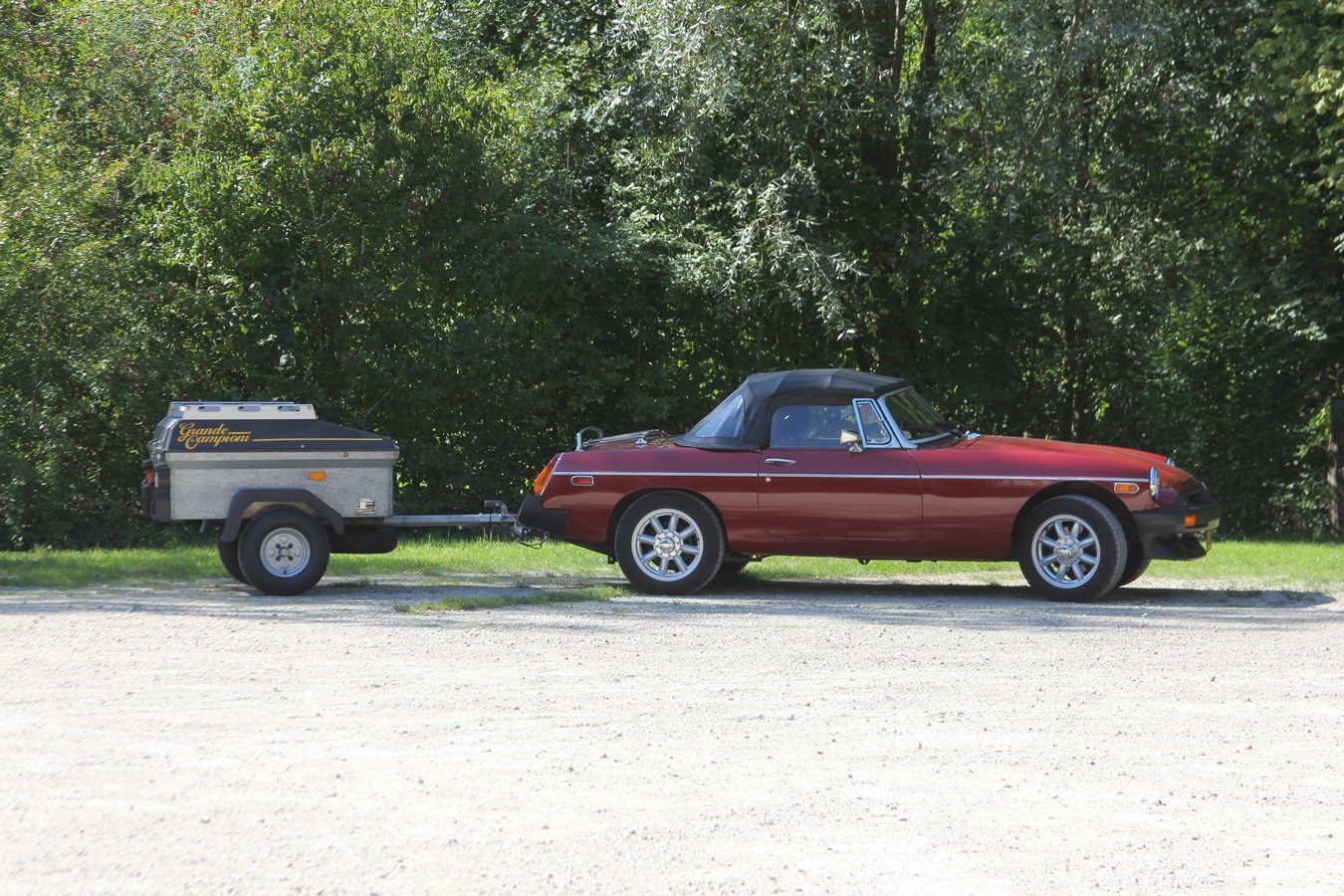

Terzijde als je een ongeremd aanhangertje gaat trekken weeg dat ding eerst leeg, je bent zo aan een gewicht van 250 kgs (aanhanger en lading) tesamen.
In 2015 in Frankrijk pech gehad en mijn B met aanhangertje werden keurig naar Nederland terug gebracht en ik vervolgde mijn reis in een frans gekentekende Peugeot 308 SW diesel,
