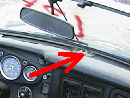

De plaatjes met het "Chassisnummer" of te wel vehicle-identificatie-nummer (VIN) zijn speciaal voor auto's voor de amerikaanse markt geintroduceerd in 1969 !
Twee plaatjes: een kleine op het dashboard in het midden bij de spaak die het voorruitframe verstevigd en wel zo gemonteerd met popnagels dat het nummer vanuit de auto leesbaar is en tweede plaatse in de deurstijl met nummer een productiemaand en jaar.
Verwijderd ? Ben ik persoonlijk geen voorstander van en vind dat maar verdacht.

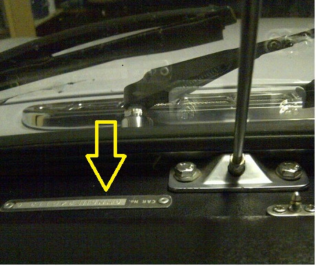

#16
940003 schreef:Het plaatje ( Car number ) zit vanaf de bestuurder gezien links van de middenstang van de voorruit.
Zie gele pijl.
Rechts van het plaatje zie je een pinnetje, dat is voor de tonneau cover.
Ah, okay. Ik zal er op letten vrijdag bij de keuring, dank je!
